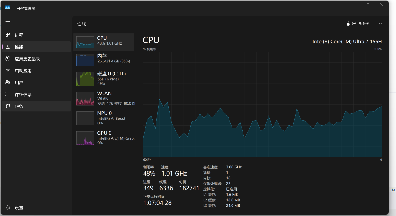

电脑都卡死了CPU才1.1Ghz
猜猜我在干嘛,这个CPU到死只会用1.8Ghz,模式已经是性能模式了,真不知道怎么回事了

@“at997ga”#p297520 发现编译的时候频率就降到0.几,不编译了就会在1.几倒3.几之间变化。

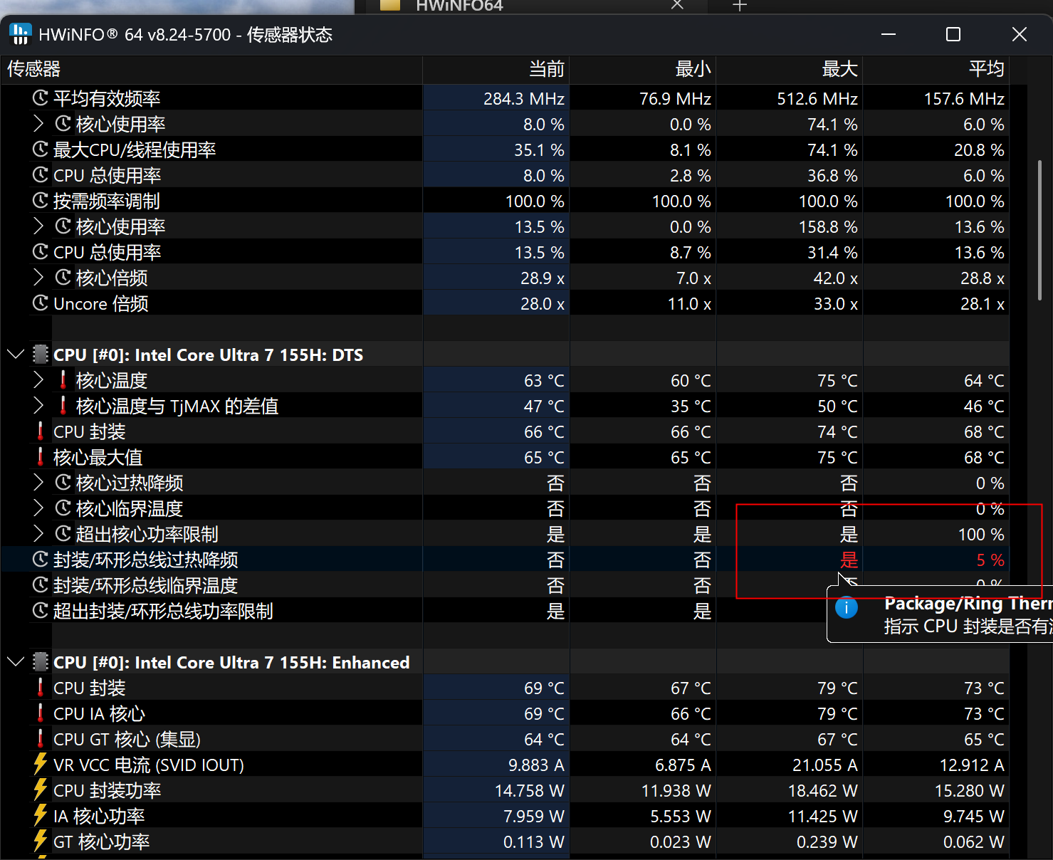

这个图编译结束之后的一个,感觉跟温度关系不太大

看起来可能是CPU降频了,我之前遇到是电源设置的问题,检查下是不是省电模式,或者温度高被限频了也有可能。
