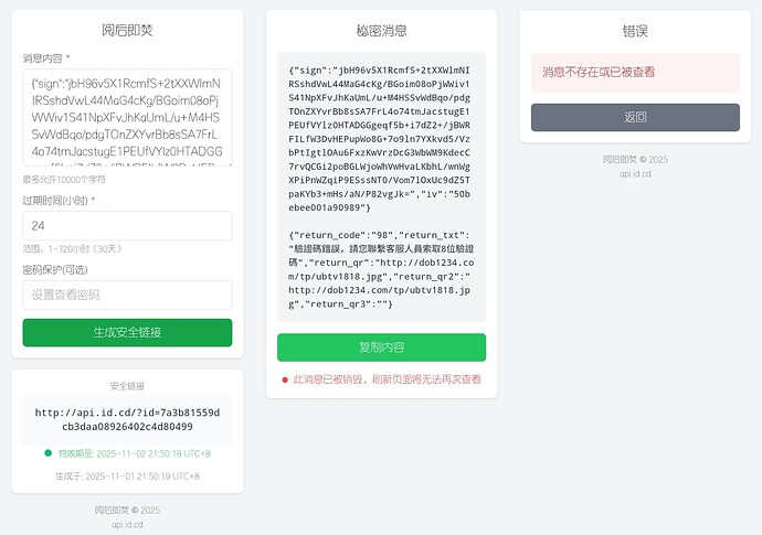

Share a阅后即焚 source code
演示
代码
