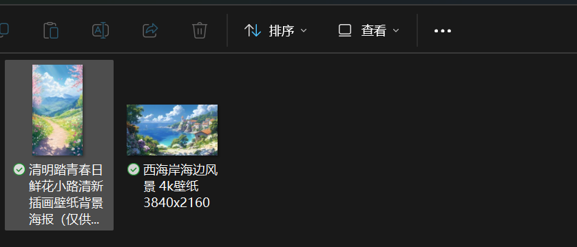

Windows 11 Bug是真多,今天发现双显示器,设置了不同壁纸,但每次开机桌面壁纸都会重置,特别是我两个显示器一个横屏,一个竖屏,竖屏的那个总是使用横屏的壁纸,非常蓝瘦。
网上搜了半天也没有找到解决方案,今天自己摸索出来了。
设置为幻灯片放映,然后选择一个目录,在这个目录里边放置你想做桌面的两张图片,因为我是一个横屏,一个竖屏,所以分别放置了一张。
然后保存,这样,随便怎么重启,桌面壁纸就再也不会乱变了。 而且,你还可以在里边多放一些横屏竖屏的壁纸,也会自动切换哦。
