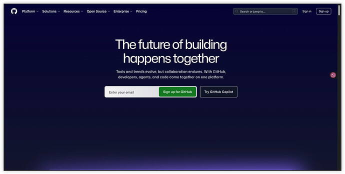

1、只需要一个简单的邮箱就可以注册账号,提供了账号和 API Key 授权方式,可以非常方便地管理仓库和内容。尤其是官方工具 gh,提供了完善的接口,可以由 AI 自主完成。

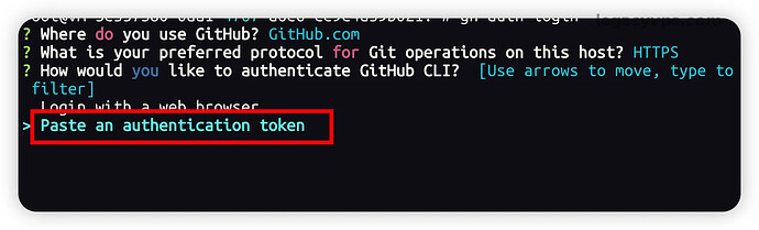

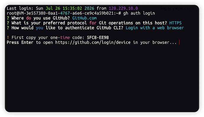

官方提供了两种方式,可以登录账号。第一种是直接使用账户名和密码。第二种是创建一个 API Key,两种方式各有优劣。
第一种方式相对简单,只需要提供账户名密码即可,但是权限过大可能会造成项目之间的影响和污染,如果你只有一个项目的话,也就不影响,但是如果你有多个账户,就不推荐这种方式。
登录命令:gh auth login,然后选择 GitHub,再选择 HTTPS 浏览器方式授权即可。到时候会出现一个 URL 和 Code,只需要在已登录 GitHub 的账号中输入对应的 Code 即可。

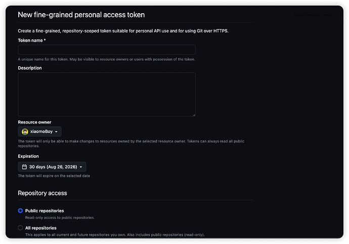

第二种方式相对于第一种复杂一点,需要去账号后台申请对应权限的 API Key,可以设置这个 Key 的权限范围和项目范围,它只能做哪些事情、不能做哪些事情,这样就可以做到很细的颗粒度。

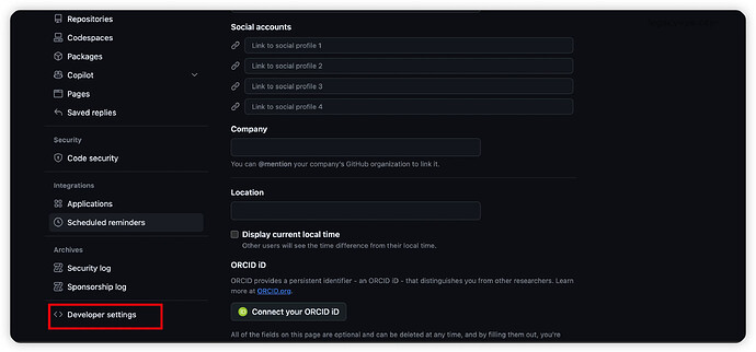

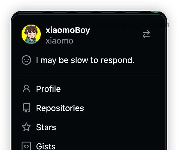

1、登录 GitHub,选择设置菜单
2、选择 Developer settings
3、创建 API Key(选择 Personal access tokens → Fine-grained tokens)
这里可以控制对应的权限和有效期。如果不了解的话,默认使用第一种方式获取授权。但是如果大家感兴趣的话,我可以专门出一期讲解 GitHub 仓库权限的文章。
获取到 API Key 的话,登录方式也是一样的,只是最好选择 Auth Token 的登录方式,然后填入对应的 API Key 即可。
