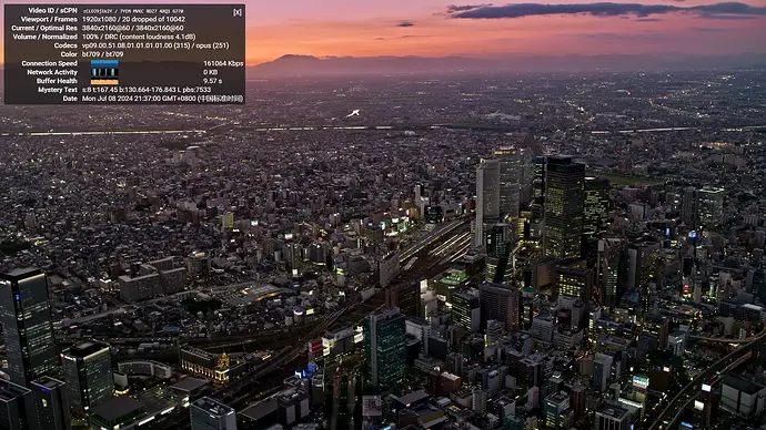

  • - YouTube晚高峰:沿海电信网络,晚高峰时候使用了一下,受限于200M的带宽,虽然都是CN2 GIA线路,但是最高速度只能止步于17万,而瓦工和Dmit可以到达20W+。不过这只是极限的讨论,实际体验没什么差别,毕竟都是相同的精品线路。

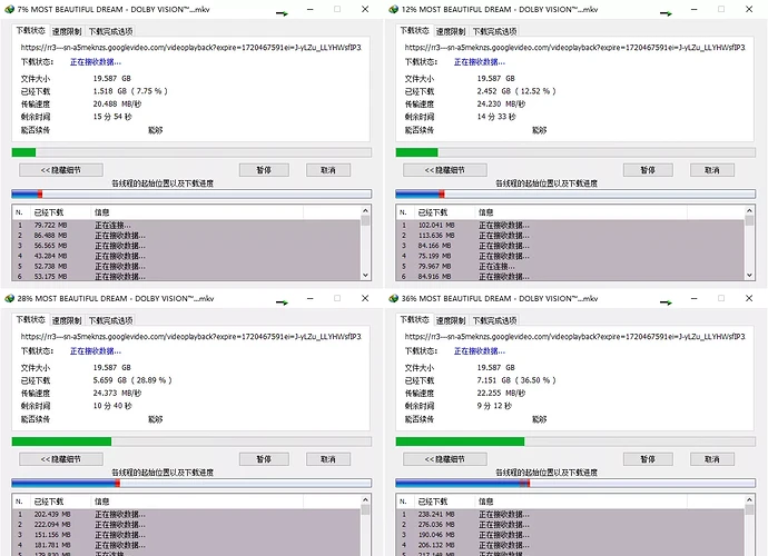

  • - IDM大文件持续下载:因为手中刚好有韩国200M的小鸡,昨天也进行了相同的测试,IDM在大文件下载的时候,可能由于美西距离的原因,不能一直持续稳定在最高速度,会在20—25之间徘徊。

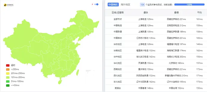

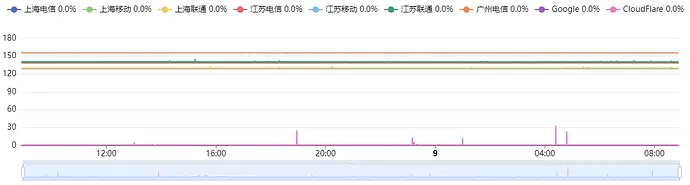

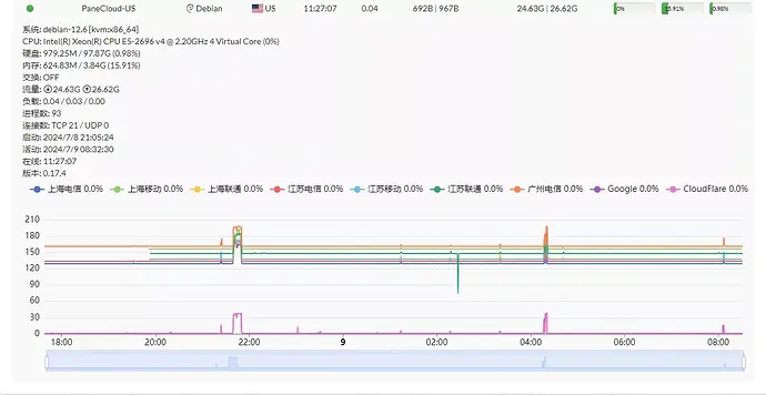

  • - 三网的稳定性,只能说做不到绝对的稳定,从哪吒的图可以看出偶尔有波动,对比Dmit家一条直线来说,还是有些差距。同时连续ping 150次的话,也有些波动,这些数据都放在下面,需要的可以详细看一下。

    [tab=“YouTube晚高峰”]
    ![](upload://ap3s8S8patFK6zMp0bi3l0qCMIL.webp)
    [/tab] [tab="IDM大文件持续下载"]
    ![](upload://nJFvt8CDTeHkCsiiUl9sO0XpUvA.webp)

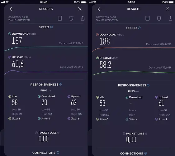

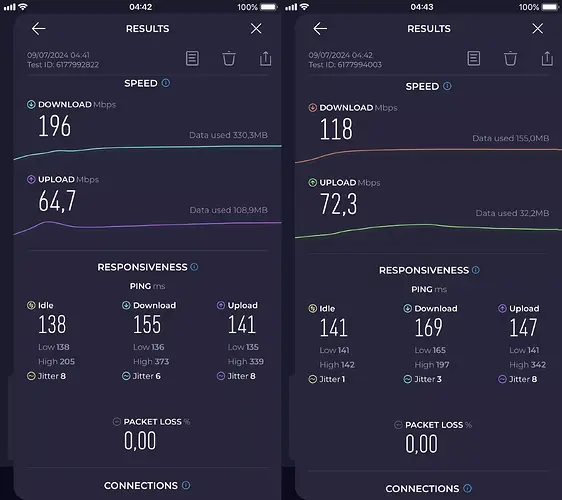

    [/tab] [tab="SpeedTest晚高峰"]
    ![](upload://p198dnnd4ladJ8P9rI9BZvCnaKm.webp)
    ![](upload://rO7SMkm7Q89dun0ACE6woIXMJpm.webp)
    [/tab] [tab="SpeedTest凌晨空闲"]
    ![](upload://sdf7hKO5KXkdcd6UrssLwgk0Kpk.webp)
    ![](upload://dab0ZuzRa9qwB6bLjhB4X8z4y5T.webp)
    [/tab] [tab="哪吒 ICMP"]
    磐逸云4H4G
    ![](upload://ph2Bc786GpLbLaHJoL9u2Jo57HJ.webp)
    Dmit
    ![](upload://jkYQUmN6YsZ0tOsLf6zbBA0BvUe.webp)

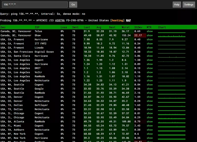

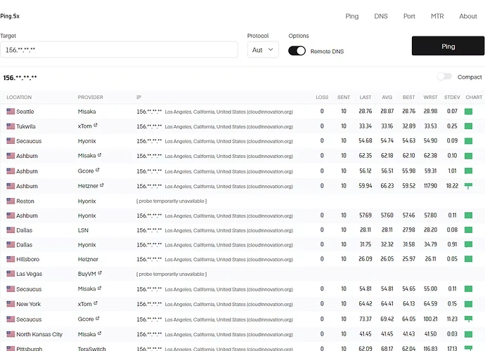

    [/tab] [tab="150 Ping"] ``` 正在 Ping 156.***.***.*** 具有 32 字节的数据: 来自 156.***.***.*** 的回复: 字节=32 时间=145ms TTL=49 来自 156.***.***.*** 的回复: 字节=32 时间=145ms TTL=49 来自 156.***.***.*** 的回复: 字节=32 时间=145ms TTL=49 来自 156.***.***.*** 的回复: 字节=32 时间=146ms TTL=49 来自 156.***.***.*** 的回复: 字节=32 时间=147ms TTL=49 来自 156.***.***.*** 的回复: 字节=32 时间=157ms TTL=49 来自 156.***.***.*** 的回复: 字节=32 时间=145ms TTL=49 来自 156.***.***.*** 的回复: 字节=32 时间=144ms TTL=49 来自 156.***.***.*** 的回复: 字节=32 时间=144ms TTL=49 来自 156.***.***.*** 的回复: 字节=32 时间=145ms TTL=49 来自 156.***.***.*** 的回复: 字节=32 时间=145ms TTL=49 来自 156.***.***.*** 的回复: 字节=32 时间=145ms TTL=49 来自 156.***.***.*** 的回复: 字节=32 时间=155ms TTL=49 来自 156.***.***.*** 的回复: 字节=32 时间=145ms TTL=49 来自 156.***.***.*** 的回复: 字节=32 时间=154ms TTL=49 来自 156.***.***.*** 的回复: 字节=32 时间=182ms TTL=49 来自 156.***.***.*** 的回复: 字节=32 时间=145ms TTL=49 来自 156.***.***.*** 的回复: 字节=32 时间=147ms TTL=49 来自 156.***.***.*** 的回复: 字节=32 时间=463ms TTL=49 来自 156.***.***.*** 的回复: 字节=32 时间=251ms TTL=49 来自 156.***.***.*** 的回复: 字节=32 时间=149ms TTL=49 来自 156.***.***.*** 的回复: 字节=32 时间=144ms TTL=49 来自 156.***.***.*** 的回复: 字节=32 时间=145ms TTL=49 来自 156.***.***.*** 的回复: 字节=32 时间=145ms TTL=49 来自 156.***.***.*** 的回复: 字节=32 时间=145ms TTL=49 来自 156.***.***.*** 的回复: 字节=32 时间=146ms TTL=49 来自 156.***.***.*** 的回复: 字节=32 时间=144ms TTL=49 来自 156.***.***.*** 的回复: 字节=32 时间=145ms TTL=49 来自 156.***.***.*** 的回复: 字节=32 时间=145ms TTL=49 来自 156.***.***.*** 的回复: 字节=32 时间=145ms TTL=49 来自 156.***.***.*** 的回复: 字节=32 时间=145ms TTL=49 来自 156.***.***.*** 的回复: 字节=32 时间=144ms TTL=49 来自 156.***.***.*** 的回复: 字节=32 时间=145ms TTL=49 来自 156.***.***.*** 的回复: 字节=32 时间=145ms TTL=49 来自 156.***.***.*** 的回复: 字节=32 时间=145ms TTL=49 来自 156.***.***.*** 的回复: 字节=32 时间=145ms TTL=49 来自 156.***.***.*** 的回复: 字节=32 时间=145ms TTL=49 来自 156.***.***.*** 的回复: 字节=32 时间=144ms TTL=49 来自 156.***.***.*** 的回复: 字节=32 时间=144ms TTL=49 来自 156.***.***.*** 的回复: 字节=32 时间=144ms TTL=49 来自 156.***.***.*** 的回复: 字节=32 时间=148ms TTL=49 来自 156.***.***.*** 的回复: 字节=32 时间=145ms TTL=49 来自 156.***.***.*** 的回复: 字节=32 时间=145ms TTL=49 来自 156.***.***.*** 的回复: 字节=32 时间=154ms TTL=49 来自 156.***.***.*** 的回复: 字节=32 时间=144ms TTL=49 来自 156.***.***.*** 的回复: 字节=32 时间=145ms TTL=49 来自 156.***.***.*** 的回复: 字节=32 时间=424ms TTL=49 来自 156.***.***.*** 的回复: 字节=32 时间=196ms TTL=49 来自 156.***.***.*** 的回复: 字节=32 时间=360ms TTL=49 来自 156.***.***.*** 的回复: 字节=32 时间=380ms TTL=49 来自 156.***.***.*** 的回复: 字节=32 时间=613ms TTL=49 来自 156.***.***.*** 的回复: 字节=32 时间=374ms TTL=49 来自 156.***.***.*** 的回复: 字节=32 时间=146ms TTL=49 来自 156.***.***.*** 的回复: 字节=32 时间=368ms TTL=49 来自 156.***.***.*** 的回复: 字节=32 时间=317ms TTL=49 来自 156.***.***.*** 的回复: 字节=32 时间=333ms TTL=49 来自 156.***.***.*** 的回复: 字节=32 时间=223ms TTL=49 来自 156.***.***.*** 的回复: 字节=32 时间=169ms TTL=49 来自 156.***.***.*** 的回复: 字节=32 时间=161ms TTL=49 来自 156.***.***.*** 的回复: 字节=32 时间=144ms TTL=49 来自 156.***.***.*** 的回复: 字节=32 时间=188ms TTL=49 来自 156.***.***.*** 的回复: 字节=32 时间=213ms TTL=49 来自 156.***.***.*** 的回复: 字节=32 时间=150ms TTL=49 来自 156.***.***.*** 的回复: 字节=32 时间=165ms TTL=49 来自 156.***.***.*** 的回复: 字节=32 时间=145ms TTL=49 来自 156.***.***.*** 的回复: 字节=32 时间=145ms TTL=49 来自 156.***.***.*** 的回复: 字节=32 时间=182ms TTL=49 来自 156.***.***.*** 的回复: 字节=32 时间=148ms TTL=49 来自 156.***.***.*** 的回复: 字节=32 时间=144ms TTL=49 来自 156.***.***.*** 的回复: 字节=32 时间=168ms TTL=49 来自 156.***.***.*** 的回复: 字节=32 时间=144ms TTL=49 来自 156.***.***.*** 的回复: 字节=32 时间=147ms TTL=49 来自 156.***.***.*** 的回复: 字节=32 时间=146ms TTL=49 来自 156.***.***.*** 的回复: 字节=32 时间=145ms TTL=49 来自 156.***.***.*** 的回复: 字节=32 时间=160ms TTL=49 来自 156.***.***.*** 的回复: 字节=32 时间=146ms TTL=49 来自 156.***.***.*** 的回复: 字节=32 时间=145ms TTL=49 来自 156.***.***.*** 的回复: 字节=32 时间=152ms TTL=49 来自 156.***.***.*** 的回复: 字节=32 时间=145ms TTL=49 来自 156.***.***.*** 的回复: 字节=32 时间=144ms TTL=49 来自 156.***.***.*** 的回复: 字节=32 时间=145ms TTL=49 来自 156.***.***.*** 的回复: 字节=32 时间=144ms TTL=49 来自 156.***.***.*** 的回复: 字节=32 时间=145ms TTL=49 来自 156.***.***.*** 的回复: 字节=32 时间=410ms TTL=49 来自 156.***.***.*** 的回复: 字节=32 时间=168ms TTL=49 来自 156.***.***.*** 的回复: 字节=32 时间=144ms TTL=49 来自 156.***.***.*** 的回复: 字节=32 时间=145ms TTL=49 来自 156.***.***.*** 的回复: 字节=32 时间=146ms TTL=49 来自 156.***.***.*** 的回复: 字节=32 时间=146ms TTL=49 来自 156.***.***.*** 的回复: 字节=32 时间=145ms TTL=49 来自 156.***.***.*** 的回复: 字节=32 时间=145ms TTL=49 来自 156.***.***.*** 的回复: 字节=32 时间=453ms TTL=49 来自 156.***.***.*** 的回复: 字节=32 时间=145ms TTL=49 来自 156.***.***.*** 的回复: 字节=32 时间=144ms TTL=49 来自 156.***.***.*** 的回复: 字节=32 时间=144ms TTL=49 来自 156.***.***.*** 的回复: 字节=32 时间=145ms TTL=49 来自 156.***.***.*** 的回复: 字节=32 时间=778ms TTL=49 来自 156.***.***.*** 的回复: 字节=32 时间=253ms TTL=49 来自 156.***.***.*** 的回复: 字节=32 时间=145ms TTL=49 来自 156.***.***.*** 的回复: 字节=32 时间=145ms TTL=49 来自 156.***.***.*** 的回复: 字节=32 时间=144ms TTL=49 来自 156.***.***.*** 的回复: 字节=32 时间=498ms TTL=49 来自 156.***.***.*** 的回复: 字节=32 时间=147ms TTL=49 来自 156.***.***.*** 的回复: 字节=32 时间=144ms TTL=49 来自 156.***.***.*** 的回复: 字节=32 时间=149ms TTL=49 来自 156.***.***.*** 的回复: 字节=32 时间=145ms TTL=49 来自 156.***.***.*** 的回复: 字节=32 时间=145ms TTL=49 来自 156.***.***.*** 的回复: 字节=32 时间=145ms TTL=49 来自 156.***.***.*** 的回复: 字节=32 时间=466ms TTL=49 来自 156.***.***.*** 的回复: 字节=32 时间=144ms TTL=49 来自 156.***.***.*** 的回复: 字节=32 时间=144ms TTL=49 来自 156.***.***.*** 的回复: 字节=32 时间=145ms TTL=49 来自 156.***.***.*** 的回复: 字节=32 时间=145ms TTL=49 来自 156.***.***.*** 的回复: 字节=32 时间=145ms TTL=49 来自 156.***.***.*** 的回复: 字节=32 时间=145ms TTL=49 来自 156.***.***.*** 的回复: 字节=32 时间=428ms TTL=49 来自 156.***.***.*** 的回复: 字节=32 时间=206ms TTL=49 来自 156.***.***.*** 的回复: 字节=32 时间=144ms TTL=49 来自 156.***.***.*** 的回复: 字节=32 时间=145ms TTL=49 来自 156.***.***.*** 的回复: 字节=32 时间=146ms TTL=49 来自 156.***.***.*** 的回复: 字节=32 时间=145ms TTL=49 来自 156.***.***.*** 的回复: 字节=32 时间=144ms TTL=49 来自 156.***.***.*** 的回复: 字节=32 时间=145ms TTL=49 来自 156.***.***.*** 的回复: 字节=32 时间=439ms TTL=49 来自 156.***.***.*** 的回复: 字节=32 时间=159ms TTL=49 来自 156.***.***.*** 的回复: 字节=32 时间=146ms TTL=49 来自 156.***.***.*** 的回复: 字节=32 时间=145ms TTL=49 来自 156.***.***.*** 的回复: 字节=32 时间=145ms TTL=49 来自 156.***.***.*** 的回复: 字节=32 时间=146ms TTL=49 来自 156.***.***.*** 的回复: 字节=32 时间=145ms TTL=49 来自 156.***.***.*** 的回复: 字节=32 时间=145ms TTL=49 来自 156.***.***.*** 的回复: 字节=32 时间=248ms TTL=49 来自 156.***.***.*** 的回复: 字节=32 时间=146ms TTL=49 来自 156.***.***.*** 的回复: 字节=32 时间=143ms TTL=49 来自 156.***.***.*** 的回复: 字节=32 时间=145ms TTL=49 来自 156.***.***.*** 的回复: 字节=32 时间=145ms TTL=49 来自 156.***.***.*** 的回复: 字节=32 时间=145ms TTL=49 来自 156.***.***.*** 的回复: 字节=32 时间=232ms TTL=49 来自 156.***.***.*** 的回复: 字节=32 时间=145ms TTL=49 来自 156.***.***.*** 的回复: 字节=32 时间=145ms TTL=49 来自 156.***.***.*** 的回复: 字节=32 时间=145ms TTL=49 来自 156.***.***.*** 的回复: 字节=32 时间=290ms TTL=49 来自 156.***.***.*** 的回复: 字节=32 时间=145ms TTL=49 来自 156.***.***.*** 的回复: 字节=32 时间=145ms TTL=49 来自 156.***.***.*** 的回复: 字节=32 时间=145ms TTL=49 来自 156.***.***.*** 的回复: 字节=32 时间=145ms TTL=49 来自 156.***.***.*** 的回复: 字节=32 时间=145ms TTL=49 来自 156.***.***.*** 的回复: 字节=32 时间=406ms TTL=49 来自 156.***.***.*** 的回复: 字节=32 时间=144ms TTL=49 来自 156.***.***.*** 的回复: 字节=32 时间=145ms TTL=49
    156...*** 的 Ping 统计信息:
    数据包: 已发送 = 150,已接收 = 150,丢失 = 0 (0% 丢失),
    往返行程的估计时间(以毫秒为单位):
    最短 = 143ms,最长 = 778ms,平均 = 186ms
    [/tab]
