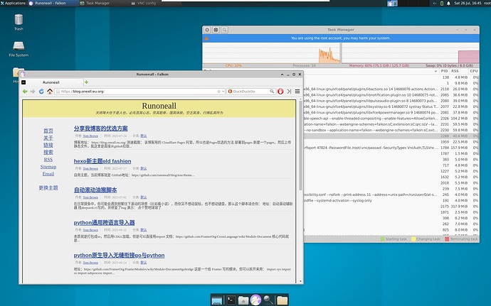

附一张完整截图
占用不是很高,能用
