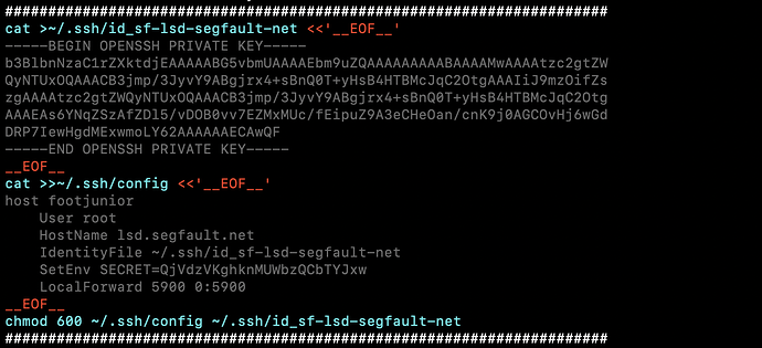

  1. 保存服务器
SSH会输出下次连接的密钥,首先安装密钥
mkdir ~/.ssh
cat >~/.ssh/id_sf-lsd-segfault-net <<'__EOF__'
<密钥内容>
__EOF__
再安装SSH配置
cat >>~/.ssh/config <<'__EOF__'
host <服务器名>
    User root
    HostName lsd.segfault.net
    IdentityFile ~/.ssh/id_sf-lsd-segfault-net
    SetEnv SECRET=<你的访问码>
    LocalForward *:<VNC连接端口> 0:5900
__EOF__
最后修正权限
chmod 600 ~/.ssh/config ~/.ssh/id_sf-lsd-segfault-net
尝试使用 ssh <服务器名> 测试连接是否正常
