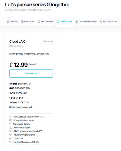

一、开始入坑的过程
netjett家预售年付仅£12的8C8G,80GbSSD、带2T流量的机器近期又大量补货了。
直达购买连接(含AFF)
前段时间在论坛看到有朋友在推这款机器,下面是信息。
【又又又又又大量补货了】NetJett补货 预售 8C8G鸡,年付仅12£。 - 情报 | Infomation - NodeLoc
观望了一二,最后还是下了一单。别问为啥忍不住,问就是买vps是会上瘾的,控制不住 :ac01:
这家的这款机器首次购买有£5英镑设置费,机器年付£12.99英镑,共需付款£17.99英镑。第二年起账单为£12.99英镑。今天我看了一下,又补了36台,这来来回回总共补货了也有七八次了吧。
本人在这款机器多次缺货又少量补货的过程中,于2025-08-18付款购入本款机器。因为是预售的原因,最终等到2025-08-22号终于收到邮件说机器已激活。

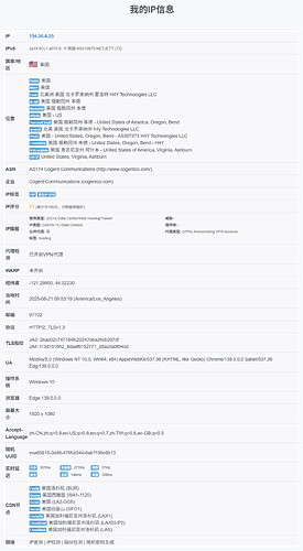

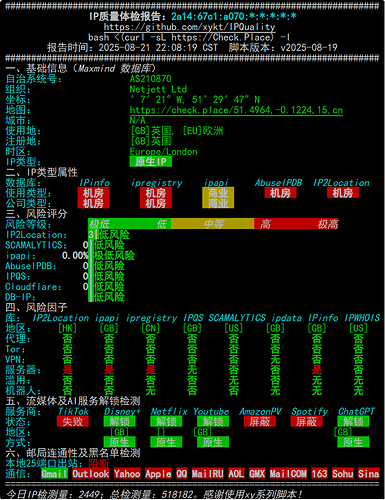

IP质量检测:
更多具体信息可参考:report.check.place/ip/1ASG84B7L.svg
iplark查询IP信息

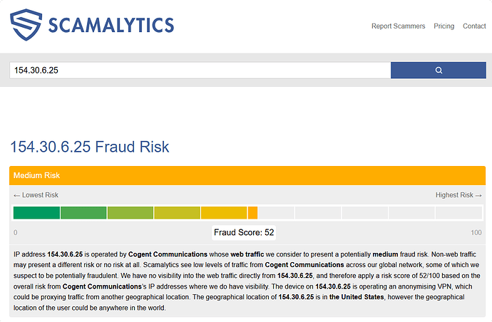

scamalytics查询IP欺诈值
除了ipv6还算干净,ipv4简直不忍直视 :ac02:

第2坑:早前期在未购买前看各位大大的评测,除了价格便宜外,IP质量也是杠杠的好,没想到到我这边第二波开机时,这IP段直接给到了154.30,一整个段都是挺垃圾的IP,从scamalytics查询IP欺诈值可见质量也不怎么好,从解锁流媒体情况来看,也很是一般。

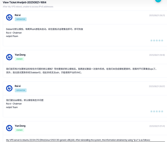

第6坑:好不容易开好机,ssh连接上了,就做了机器测试,IP质量检测等,后又搞了个sui、3xui、nginx、网站等都给部署上了,没想到一次使用reboot重启机器后,发现了问题。因为本人系统选择的是Ubuntu 22.04 LTS,reboot后ipv6只能入站了,全部无法出站啦。天塌了,使用这机器搭建的节点访问ipv6的网站全部不通,进入ssh ping CF 的ipv6 DNS 地址也不通,折腾了好久,发现这机器在重新安装系统后都是正常的,但不能reboot,只要重启了,不管是软重启,还是硬件重启,下次开机后必然会出现这个问题。
ping 2606:4700:4700::1111
后来发工单联系了管理员,给我回了消息说是:我们建议dd模板,默认模板有些许问题。给我整破防了。
折腾了很久,包含dd模板也存在问题,最后还是按管理员的指示,重装了debian12系统,再进行一次硬件重启后终于连接上了ssh,并且重启也正常了。所以又重装了一遍上述的软件、网站,把我搞无语了。
