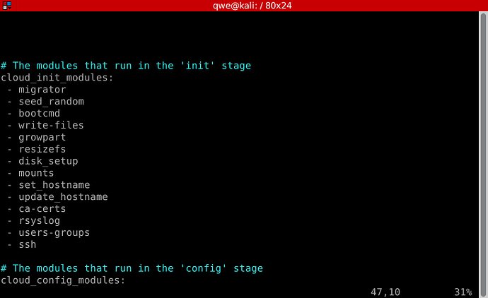

  1. 修改/etc/cloud/cloud.cfg
  • 找到- update_etc_hosts,我的在第46行,坐标(46,1)
  • 如果你用的是vim编辑器,现在在普通模式(终端左下角没有任何显示)下按dd直接删掉整行
  • (删完长这样)
  • 按ESC键敲:wq回车保存

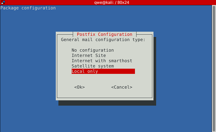

  • 接下来你一定会遇到这个情况,把选项调的和我一样就行了
(按Tab再回车)
(三下↓到Local Only后回车)
(最后一步直接回车)

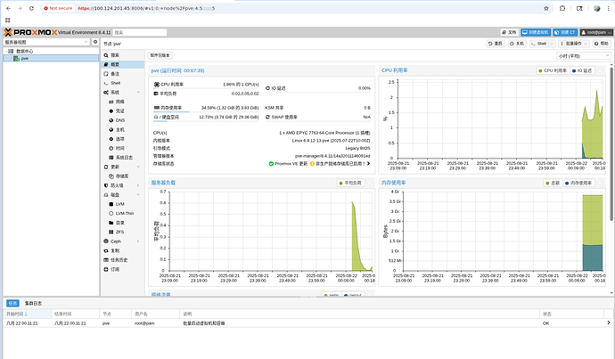

  • 打开我的内网IP,Tailscale给我分的是100.124.201.45
  • 浏览器打https://100.124.201.45:8006/

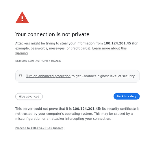

  • 遇到这个界面学着点就行了
(点Advanced,接着点Proceed to 100.124.201.45就行了)
  • 这里的密码是root的密码,就是你系统密码
