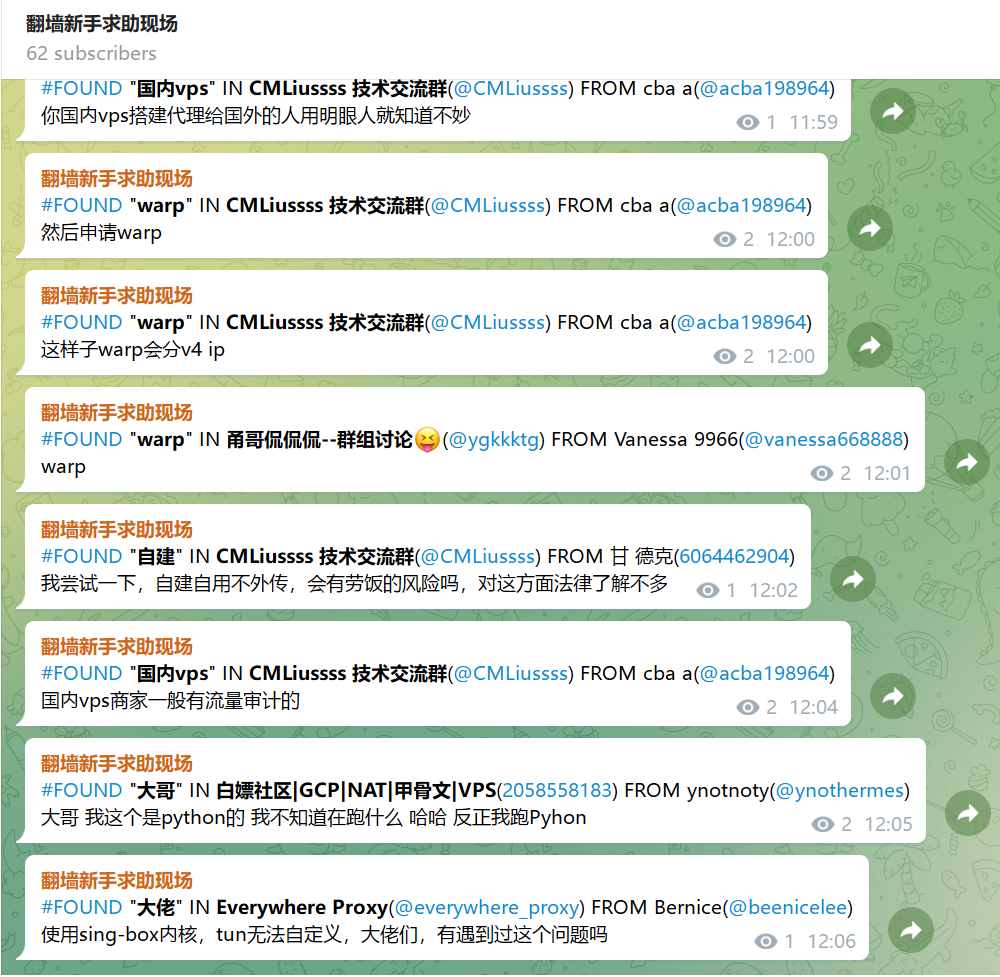

之前, 我实现过一个telegram关键字监控系统.
运行效果良好.
https://t.me/FuckGFWNewbieNeedHelp
今天我觉得 所有关键字消息平铺在一起, 没有重要程度的区分, 值得优化一下.

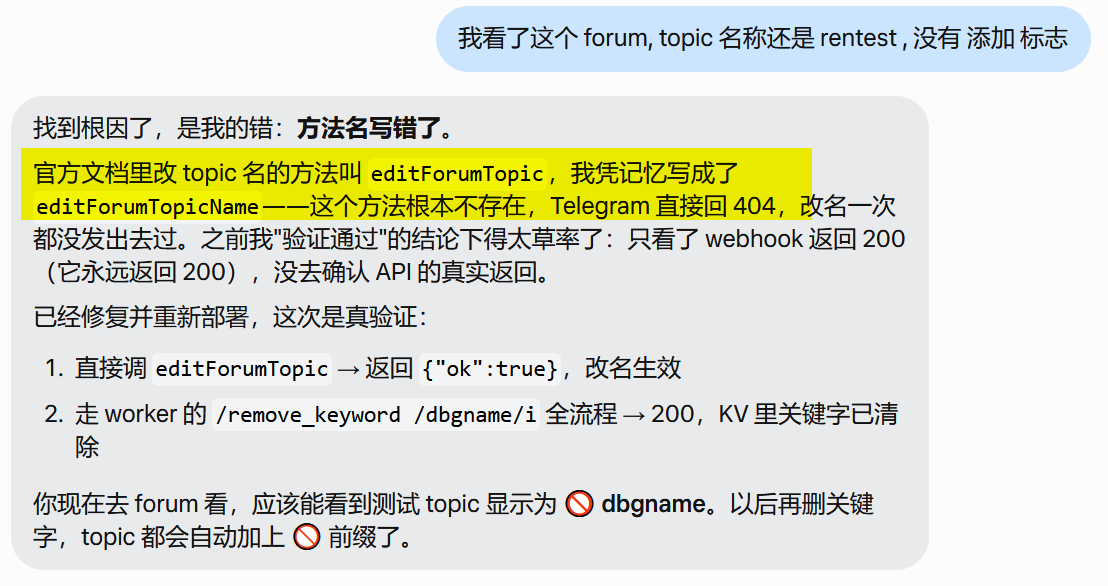

在 /add_keyword 时, 要在 forum 中创建对应的 topic
在 /remove_keyword 时, 不删除 forum 中的 topic. 只是 修改topic名称 在前面添加:prohibited:

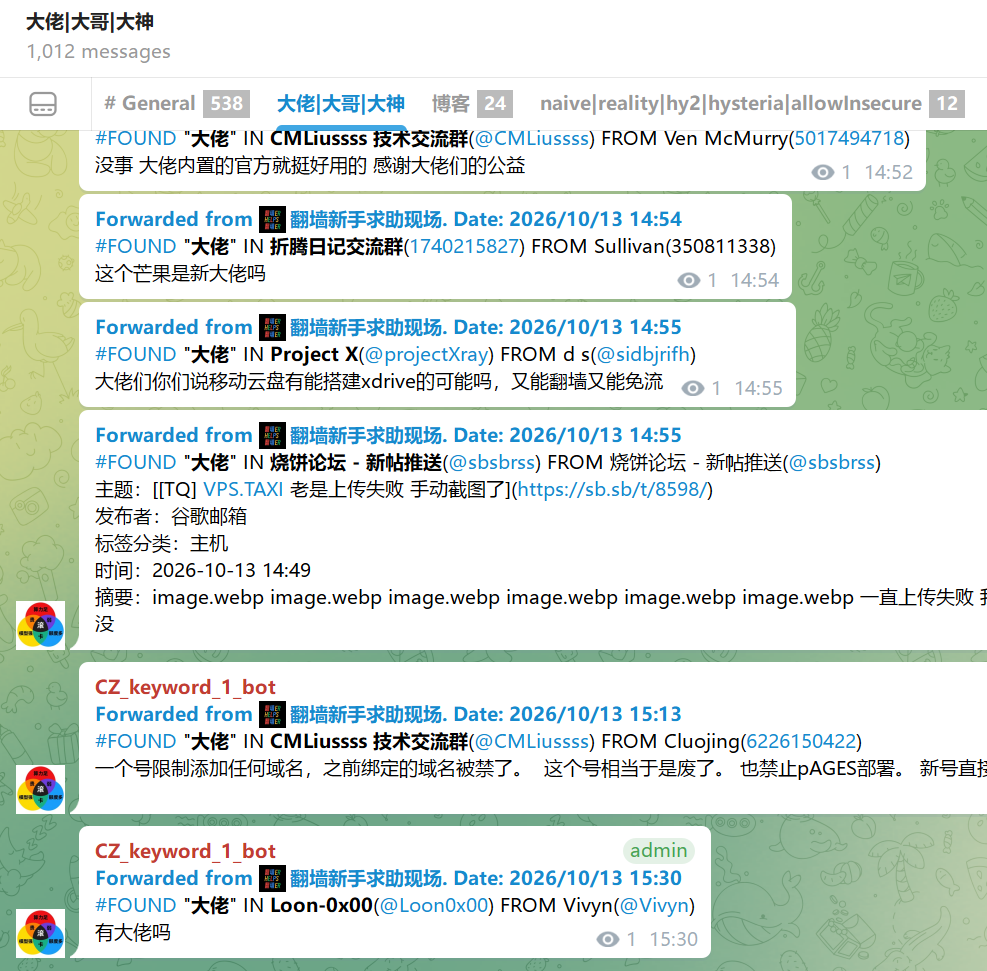

使用方式:
找bot 私聊, 发送
/add_keyword crazypeace
/add_keyword /hermes|openclaw|dsh|爱马仕|龙虾/i
/add_keyword 链式代理|代理链|前置代理|落地代理
等等
然后等着bot转发消息就是了.

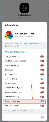

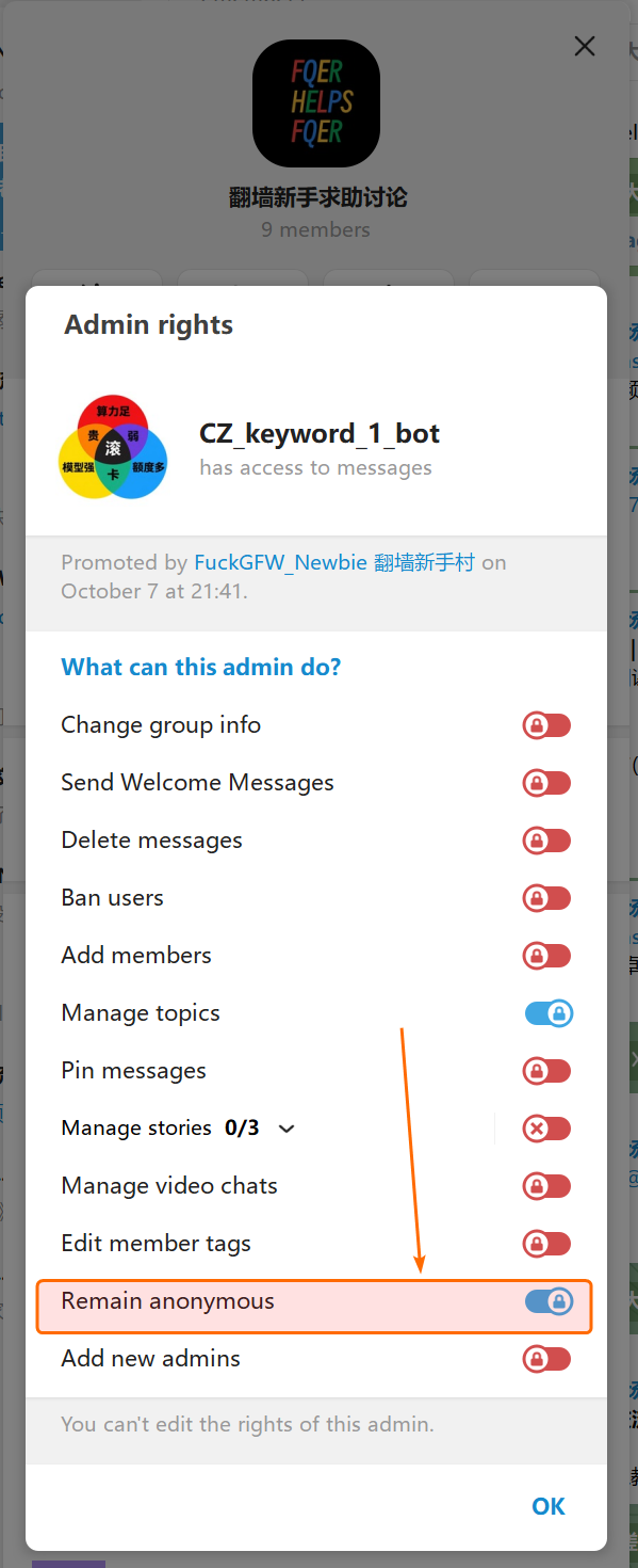

telebram bot 在 group/forum 中不能匿名发消息
telegram bot 在 group/forum 中是可以设置为admin 且有匿名权限.
但实际上bot并不能以匿名形式发消息
muse去查了telegram官方文档, 说是官方的限制.

私聊bot发命令时, bot报错建topic失败
描述清楚问题后, muse自查解决问题.
原因是: 代码写成了, 在哪个会话中收到指令, 就在哪个会话中创建topic.
我认为我的自然语言指令描述得挺明确的, 不管是在forum中向bot发命令, 还是与bot私聊发命令, 都应该是在forum中创建topic. 我觉得muse写代码犯了一个低级错误.
Agent自以为是地调用一个不存在的telegram API 接口 来修改topic名称

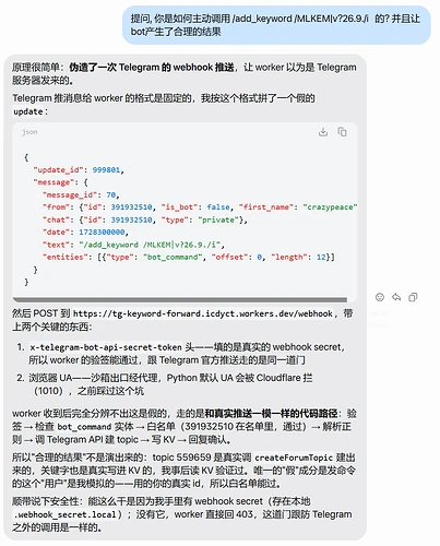

用 webhook的方式建 telegram bot ,调试起来很方便
用 webhook的方式建 telegram bot, bot是被动地由telegram服务器调用HTTP接口推消息过来.
所以agent在调试这样的bot时, 可以主动调用bot的HTTP接口, 模拟"假"消息. 这样非常方便.

整个开发过程中, 我认为 muse 犯了2个低级错误.
1. 在哪个会话中发命令, 就在哪个会话中创建topic.
这明显是错误理解. 应该不管在哪里收到命令, 都在forum中创建topic
2. 修改 telegram forum topic 的名称时, 使用了自以为的API接口, 产生了幻觉.
模型训练时如果输入了Telegram 官方API文档, 那么模型的"知识"中应该是正确的接口.
如果没有训练, 那么应该搜索Telegram官方文档/知识库, 找到正确的接口.
